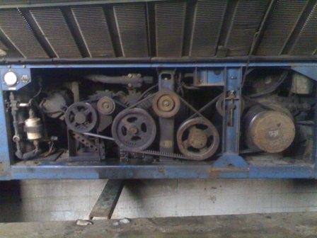

Где купить сальник компрессора коленчатого вала на установку MITSUBISHI TU 73 B.

я перебирал сальник взяв детали с водяного погружного насоса (EBARA)япония, изучив конструкцию понятно, что подойдет любой графитовый сальник на вал 32 мм., наружняя манжета простой автомобильный сальник 32*45*5 я поставил 31*45*7 держит как надо толще не поставиш так как сальник начинает упираться в шкив.
