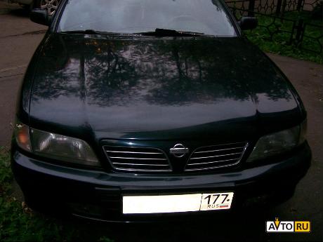

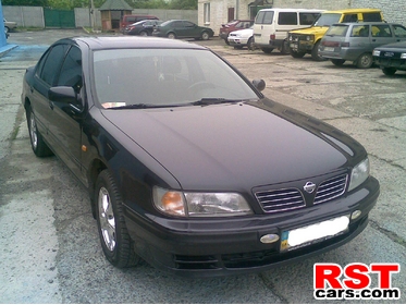

Сообщение ILYAS » 10 авг 2009, 11:30
DiZ писал(а):Например toyota 3S: есть 16ти клапанный двухвальный и 16ти клапанный двухвальный на котором написано twincam
Как Вы Думаете Меня Опель Вектра Обойдет говорят у него клапана Оборотистее!!! у Меня МАКСИМА автомат 3 литра!!!!!!ОТВЕТТЕ!!!!ПАЖ!!!!!!Естественно у меня TWIN CAM!!

У Него 2.0!!!8клапанов!у меня 24 ЦЕПНОЙ!!!

Сообщение tstl.ru » 12 авг 2009, 04:29
По идее ты его должен объехать.
