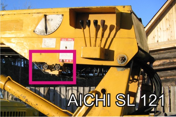

Скорее всего дело не в масле, а в проводах и соленоидах.
Поднимаешь стрелу на угол 15-20 градусов. Открываешь 2 крана под ручками управления стрелой, и выдвигаешь стрелу. Люлька должна опуститься ниже уровня стрелы. При задвижении стрелы люлька поднимаеься вверх. Эта функция для заезда в гараж с низкими воротами, например.
ЕСЛИ не поможет, есть телефон мастера по японской гидротехнике. мой адрес Soembo@mail.ru. У меня была аналогичная вышка AICHI SL121 и аналогичная проблема. Сам откуда?
ЕСЛИ не поможет, есть телефон мастера по японской гидротехнике. мой адрес Soembo@mail.ru. У меня была аналогичная проблема, и аналогичная вышка AICHI SL121.
